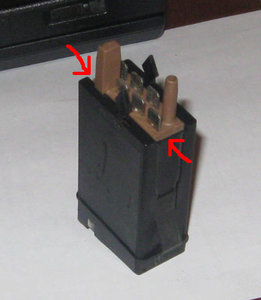

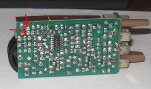

    Отчет по кнопке подогрева сидений.
    1. Разбираем кнопку, отжав наружу черный пластик сзади кнопки и выдвигаем требуху вперед из черного корпуса:
    2. Находим лампочку, на там одна,
    выпаиваем ее.
    3. Берем новую тонкую лампочку 0.8 Вт, как в подсветке джойстика зеркал и мажем ее красным лаком для ноктей (у всех же есть? :) ). Лампа сохнет основательно, потом впаиваем ее на место старой.
    4.Собираем кнопку.

    Полезный отчет :rock:.
    А че светодиод не впаял? Я, например, в джойстик зеркал светодиоды вкорячил, правда, световод подпилить пришлось малость. Зато навсегда и не греется.

    Светодиод не стал впаивать из-за того, что там ниша в световоде впритык для лампочки, на второй фотке плохо, но видно. Не стал вкорячивать туда конструкцию с резистором, просто взял лампу OSRAM, надеюсь еще лет на 10 хватит :)

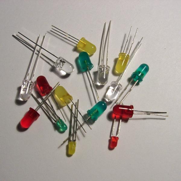

    Климата у меня нет, не скажу про него. А вот в остальные кнопки воткнул светодиоды:
    Использовал не готовые светодиодные лампочки, а просто светодиоды, и припаивал последовательно баластный резистор (кстати, Homer Simpson, здесь не тот случай :)). Яркости с избытком, так что горят с меньшей, чем номинальная, яркостью (подбирал резистором).

    Обычные светодиоды имеется ввиду что? Такие типа как таблетки с желтой сердцевиной? SMD, сверхяркие какие-то? Балластный резистор, это с постоянным сопротивлением или с крутилкой для плавного изменения?

    Вот такие:
    Только шаманил малость: шкуркой матировал их, чтобы рассеивали поболе.

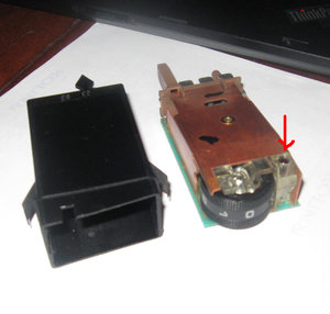

    С постоянным сопротивлением. Сначала использовал переменный (с крутилкой), подбирал нужную яркость. Измерял его сопротивление, а потом вместо него впаивал постоянный этого же сопротивления. В результате получалось что-то типа такого (это крутилка дефлекторов):

    336
    Audi 100/C4 2.6
    Парни, а что на дефлекторах тоже должны указатели светиться? Или они только у oko-63 светятся одного в силу собственной инициативы и некривых рук? :)
