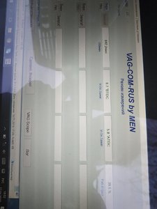

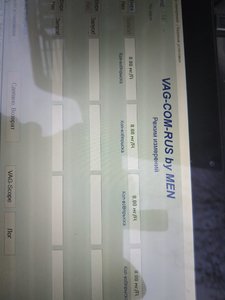

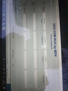

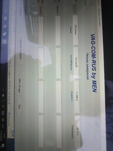

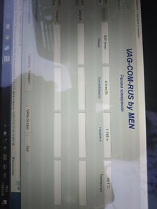

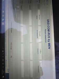

    В общем оказался и правда сальник, поменял и она завелась, воздуха больше нигде не видно, но возникла другая проблема, её колбасит будто троит, каждую секунду обороты подскакивают на +100. И опускаются очень медленно. Попробовал проехаться, если даёшь больше 3000 об то спускаются они очень медленно до 1000, а до 800 ещё секунд 10. Завтра подключу ваг ком, может что увижу, но что-то мне подсказывает, что как и в тот раз подача будет по нулям, а больше я не знаю даже в каких группах меня должны интересовать значения

    По ошибкам как и была проблема с управляющей форсункой, о чем свидетельствует мигающая спиралька. По ваг-кому подача так же показана 0 мг (иногда на долю секунды прыгает в пределах 0,5-1 мг), в 13 группе тоже все по нулям.

    Знакомая проблема, цикловая подача чуть занижена, сдвинте крышку ТНВД, открутив верхние винты, в том числе "специальный винт" на доли миллиметра :

    Хорошо, сегодня попробую, но у меня не совсем корректные показания и подаче топлива, в 1 группе, показывает что 0 мг. Как ее регулировать в таком случае? По оборотам двигателя я ее уже двигал, тем самым и получил 800 об.

    Из-за болезни до машины добрался только вчера, сначала подвигал крышку туда-сюда. Обороты поднимаются и опускаются, но на компьютере цикловая подача не меняется, иногда прыгает, но не от того, что я двигаю крышку. (фото прилагаю) потом решил разобрать насос до плунжера, заменил всю его левую часть (плунжер, пружины и блок где плунжер ходит), одна пружина была вообще лопнута, износ на шайбах и плунжере был больше, чем на моем старом насосе, все поменял, но в работе двигателя не изменилось ничего ВООБЩЕ, его по прежнему так же трясет.

    Его будет трясти пока цикловая не станет ПОСТОЯННО хотя-бы 3,5, Что-то не так с ТНВД, внутрикорпусное давление мерял ?
