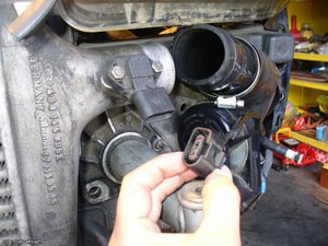

    у меня audi a6c5 2500 akn недодувает турбина и не едит из-за этого турба новая расходометр новый клапан 75 новый но неедит кажет по турбе на 3000 должно 2000 а кажет 1450 .
    вопрос если всё новое может влиять на турбину датчик давления впускного коллектора -G71 вот он

    Не думаю!
    Просто попроси кого нибудь завести а сам смотри на шток грибка турбины, он должен при заводе поднятся вверх до упора за 1-2с!
    Если не так то либо дырка в вакуумной системе, либо вакуумный насос дохлый

    егр заглушен механически шток в 11 групе ходит без задёва быстро геометрию пробовал крутить изменений никаких нашол статью там говорится что из-за g71 бывает что тяги нет

    не подгоняй все под удобный вариант !
    я один раз в жизни видел чтобы этот датчик умирал, он неубиваемый.
