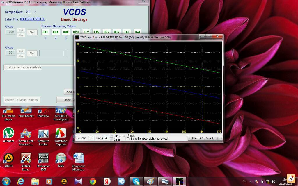

    [​IMG] подскажите правильный ли угол или куда надо подвинуть?
  9. pau
    pau Живу я здесь
    2 фев 2006
    3.795
    А4 TDI
    Угол-идеальный.
