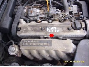

    в отмеченной точке просверлино отверстие что это значит? зачем так делают?

    вижу впервые но это скорей всего для вентиляции картера

    A6 C5 Q Avant 2.5TDI (BDH), в прошлом много поколений продукции VAG'a
    Резьбу нарешь и заглуши болтиком, нечего пыль в мотор засасывать. На этих моторах нормальная система вентиляции картерных газов с полноценным маслоотделителем, только на ранних ААТ нет слива скопившегося масла с интеркуллера.

    ну это отверстие неможет значить что двигатель пришол конец?

    Мотор запускается? Если да, то приставь палец к отверсию, должно слегка присасывать, если нет и оттуда дует, значит забита система вентиляции.

    да в том то и дело мотор и заводится и тянет неплохо может малох фуги не хватает но только чутка а том никаких нареканий просто стало интересно что за отверстие
    вечером проверю что там всасывает или дует

    ааа это не мой мотор я свой не фоткал просто в нете нашёл фотку и схематически показал где отверстие :D
    ну в общем я снял пластмассовую защиту завел двигатель ну пальцем прислоняю к отверстию ну и как бы ничего непонятно нету очевидного засоса воздуха ну и не так чтобы там дуло воздух
    скорее я б сказал покой
    а если я заткну отверстие ничего не случится?
    а и еще когда пальцем затыкал то ничего не происходило то есть как двигатель работал так он и работал .
    что скажите по этой ситуации?

    На холостых это сложно понять, можно огонь горящей спички поднести, если в гараже или там где нет ветра. Или пальцем заткнуть и отвернуть маслозаливную пробку, она должна слегка присасываться. Глушить однозначно.

    tomatoff, так отверстие в клапанной крышке, а не коллекторе.

    вот все так и сделал заткнул пальцем открутил пробку ну и так получилось что с закрыто дыркой пробка даже лучше присасывается
