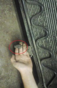

    Был в гараже, разобрал, да 683 распылитель:shock: Когда разобрал все естественно порассыпалось, как правильно собрать назад? Дырочка напротив дырочки должна быть? Или оно наоборот не соберется?
    202F что предлагали мне бу оказалась с сопротивлением 800 Ом, теперь варианты бу закончились, надо покупать новую, нашел за 360$ буду заказывать на неделе.
    А есть смысл отмочить остальные 5 форсунок в растворителе каком?
    И еще вопросик - что за датчик болтается под радиаторами? Наружной температуры? Где его родное место?

    683 собрать просто распылитель за ним рогатая шайба маленькой дырочкой в распылитель, за ним гвоздик, за ним большая шайбв за ней большая пружина.
    Нет смысла отмачивать форсунки, есть смысл промыть топливную Винсом.
    Это датчик наружной температуры он закреплён перед радиатором за лапку
