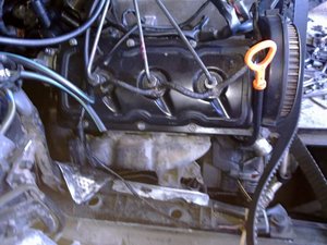

    Добрый день!
    Подскажите пожалуйста что за деталь? она у меня отсутствует, и за корпусом видно, что отломано ухо, куда должен быть вкручен какой то болт (фото прилагаю)
    И подскажите пожалуйста, где находится фиксатор коленвала, облазил все сверху снизу, не вижу.
    Работа отнимает все время, машиной занимать вообще нет времени. В принципе все разобрал сегодня, осталось дело с фиксаторами и ГРМ снять.

    там заглушка для натяжителя ремня ГРМ, так и должно быть
    а вот заглушка для фиксатора коленвала находится слева внизу на блоке цилиндров, там больше ничего нет кроме дырки для фиксатора, ошибится сложно

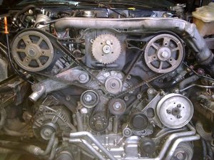

    Наконец то разобрал свою машину, насос с головы снял, с заглушкой пока борюсь, никак не получается пробить.
    Прокрутил колено до отметки ОТ на РВ, фиксатор встал ровно.
    Но вот не могу никак найти место для фиксатора коленвала, подскажите пожалуйста прям пальцем по фото, где он находится.
    И еще вопрос, если ОТ и колено совпадут, а так же фиксатор левого распредвала, можно заглушку не снимать с правого вала или все же там может быть косяк?

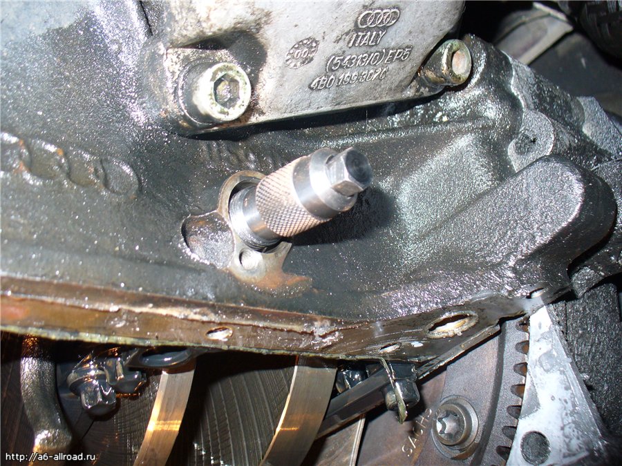

    Фиксатор колена вкручивают вместо заглушки. Сама заглушка находится на левой стороне блока выше ниже кронштейна опоры двигателя. По твоей фотке этого не видно.
    Чтобы быть абсолютно уверенным в правильности ваставления меток, надо снимать клапанные крышки и ставить фиксаторы на все четыре вала + фиксатор в колено + фиксатор в ТНВД.

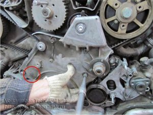

    Вот, у Max Faxtorа хорошие фото.
    http://s019.radikal.ru/i605/1203/23/302d3adb4889.jpg

    Сидишь за рулем слева будет лево. По ходу движения.
    Тыж хотел грм менять. Но по любому, если хочешь быть уверенным в метках, хоть один раз, а надо сделать все правильно.

    Метка ОТ это просто ориентир, не обращай внимания. Только фиксатор в коленвал и потом в распредвалы.

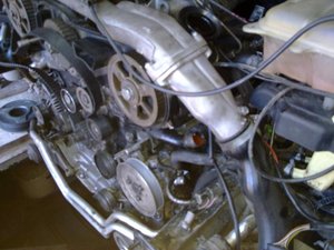

    Покажите пожалуйста на фото, где примерно искать фиксатор, в яму не надо слазить, все можно сверху сделать, а то я уже не знаю где к ней подходить.
    Сделал фото с двух сторон, двух голов.

    Ты издеваешься? Тебе дали фото. Что ещё надо, приехать и пальцем ткнуть?

    V.Koch, для начала ты хоть примерно понимаешь где у двигателя находится коленвал ???
    ВНИЗУ ! Фиксировать под левой опорой движка, тебе написали и фото дали ! Залазь в яму !
