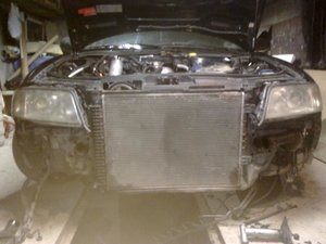

    Привет, всем!
    Подскажите как слить антифриз, разобрал передок, но не могу понять откуда проще слить антифриз. Еще заметил что нет ремня на компрессоре кондиционера, разве там не один ремень должен идти и захватывать все?
    И подскажите пожалуйста куда вставлять фиксатор коленвала, не могу найти и понять

    ремень на кондер отдельный маленький

    там заглушка или шланг откручивать надо?
  19. UTUG
    UTUG Властелин 8-ми колец
    7 ноя 2005
    22.134
    Allroad AKE МКПП
    крантик, увидишь
