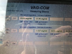

    Подскажите по форсам!Распылители под замену?Проверял на горячую, мотор 2.5 аке.
  2. Seryi39
    Seryi39 Новичок
    13 авг 2015
    6
    Я правильно понимаю?1 и 6 цилиндр под замену?

    Для начала поменяй форсунки 1 и 2 местами.
  4. UTUG
    UTUG Властелин 8-ми колец
    7 ноя 2005
    22.134
    Allroad AKE МКПП
    Распылители под замену, все.

    1. Проверить компрессию. Особенно 1 и 6 цилиндр. Если разброс по цилиндрам не большой, то...
    2. Проверить форсунки. Качество распыла, утечка топлива при удержании определенного давления и при каком давлении они открываются. Должно быть в пределах 231-243 атм. Если не соответствует норме, то форсунки необходимо отрегулировать. Регулируется только первая ступень.
    3. И только после этих процедур, принимать решение о замене распылителей. (кроме 1 и 6 цилиндра,все остальные "в норме".
    P.S. Если не жалко более 20000 рублей, превентивно можно сразу заменить распылители.

  9. UTUG
    7 ноя 2005
    22.134
    Allroad AKE МКПП
