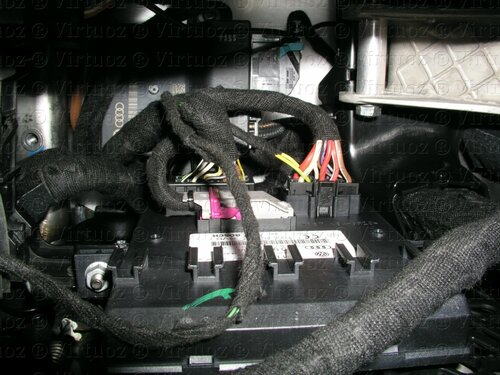

    Что гадать позванивай провода:)

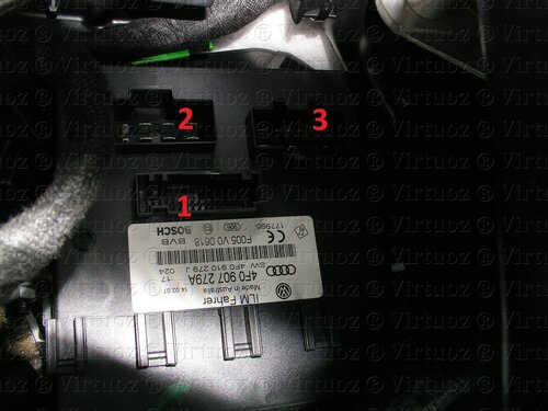

    Блок электрики J519 находится под рулевой колонкой слева
    Отключаешь разъемы согласно цифрам
    От J519 Т10/6 на фишку фары Т14/12 Левая фара Ходовой свет
    От J519 Т10/1 на фишку фары Т14/12 Правая фара Ходовой свет
    От J519 Т32/4 на фишку 2 кон. на 2 кон. габаритный свет Левая
    От J519 Т32/15 на фишку 2 кон. на 2 кон. габаритный свет Правая
