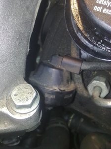

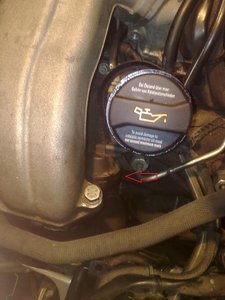

    Ребята, подскажите что за деталь (может какой фильтр) см. фото. Машина Audi A4 2003г 2.5 TDI

    какой-то катализатор не должен быть до макс уровня ==видимо усилитель

    Не не фильтр,это вакуумный клапан заслонки!

    А за какие функции он отвечает?

    Когда гасишь мотор прерывается подача топлива и дополнительно перекрывается кратковременно путь воздуху. Это чтобы исключить разнос, если произойдет. Также при торможении двигателем перекрывается воздух, чтобы обороты скорей снизить. Работает в паре с ЕГР. Ищи в дизельной ветке ДЗ (дроссельная заслонка). Забивай вакуумный шланг болтом М3, чтобы она не работала. Подробнее в темах про ЕГР>
