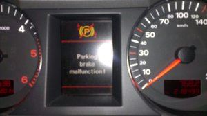

Подскажите что обозначают значки на панели

    У друга Audi A6 C6 4F 2006 гв 2,7 TDI. На панели только по утрам при первой заводке двигателя (тоесть когда машина ещё холодная и не прогретая) появляются такие надписи и значки. В течение нескольких минут селектор АКПП нельзя сдвинуть с положения Р . Диагностика VAG-RUSом показывает такие ошибки:

    Подскажите пожалйста что это обозначает.

    Напряжение питания 10,03, 9,32... Туда и смотреть сначала.

    просадка напряжения должна быть,при включенном зажигании и при не заведенном двигателе.свечи то включенны!другой вопрос как долго было включенно зажигание?(может свечи уже отключились от накала) тогда да согласен нужно искать почему просадка напруги.
  6. buhpro
    buhpro Живу я здесь
    8 окт 2010
    1.031
    A4/B6 1.9TDI 03г.
    И че ты такое написал? В этом авто свечи включаются на 2 сек - разве ты успеешь за это время вагкомом прочитать ошибки?
    Однозначно в авто проблема с напряжением и скорее всего с разряженным аккумом.

    Это происходит только строго по утрам, если машина даже пол дня на улице простоит всё нормально. Вечером загнали в гараж, утром пришли завели, сразу загорелась ошибка та что на фото, если попробовать переместить селектор из Р то ничего не получится потому что рычаг заблокирован. Оставляем машину заведённой, ждём когда прогреется, через несколько минут ошибка исчезает и всё можно ехать. Что получается, за ночь аккум садится?

    Причину нашли. Требуется замена мехатроника в коробке, а именно электрической части, тоесть мозгов коробки.

    Как-то ассоциируется "мехатроник"... Как бы не лохотрон. Он же иногда работает нормально. С узлами, вышедшими со строя редко такое бывает.

    Это не причина, это - диагноз, причем вполне возможно - ошибочный. Причину, судя по диагнозу, твои умельцы не знают.
