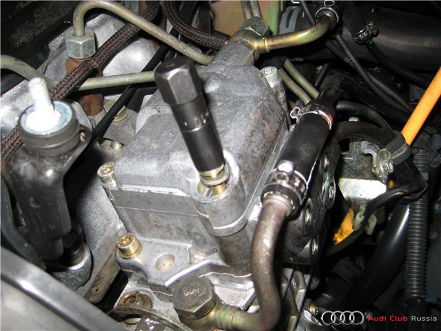

    Подскажите пожалуйста, что прикручивается в ТНВД винтом отмеченным на рисунке. Можно ли его подтягивать, не собьются ли какие то настройки?[​IMG]

    у меня несколько
    с другой стороны есть такой же болт с трехгранной головкой они крепят качялку они должны достаточно крепко быть закручены специальным трехгранным ключом

    Мне вот интересно, с каких пор, и с какого разрешения, мое фото стало собственностью АК: [​IMG] ???

    "с другой стороны" то есть внутри?
