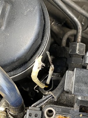

    Ситуация такая, ездил себе спокойно, потом резко пропала тяга, машина едет, и 60, и 80, 100+ может, но разгона на первых передачах вообще няма( Под капотом были обнаружены держащиеся на соплях два провода, без изоляции, идущие на тнвд ) ( в рабочем состоянии авто, если их соединить они могли коротить, шел дымок ), короче говоря, они не выдержали и оборвались, попытались спаять их и заизолировать, вроде как держались, но загорелась ошибка ESP, но когда эти проводки подергать, она могла пропасть. Ну вот спаяли, подергали, ошибка пропала, решил проехать, выезжаю, пытаюсь разогнаться, а двигатель начал шуметь, как будто едешь без капота и окон с крышей, а тяги все также и нет ( в конечном итоге эти проводки все равно оборвались )

    Читай ветку
    Дизельные двигатели
    и копи деньги на ремонт ТНВД.
    Для начала считай ошибки и сбрось их, может и повезёт.

    провода на клапан опережения . снимай тнвд меняй клапан и хорошо изолируй провода

    Тнвд меняй и не парь мозг.
