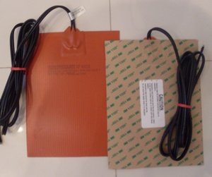

    На бачек можно нагревающую пластину Hotstart приклеить...она любую форму под феном принимает...есть 100Вт от 12 В.

  11. СЕРЁГА_1
    СЕРЁГА_1 Bad e-mail
    18 фев 2009
    218
    Audi А6/С5 1.9tdi
    сколько же стоит такая радость!

    Нашел ссылку где оно продается с подробным описанием. Немного пугает цена в 125$ и потребляемый ток 50А, но иначе нужно было бы ждать не 10-20сек, а минуту - две. Греет жидкость до 52-57 градусов в своем резервуаре, Ну короче вот ссылка http://www.carax.ru/CTRCRX7012 есть еще 10-ти минутное видео установки на автомобиль http://www.youtube.com/watch?v=FiEY5KHhYcw
