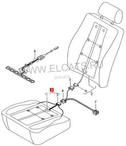

    Еще вроде должен быть датчик присутствия пассажира, чтобы не грело без пассажира.
    Кто-то может выяснить номерок этого датчика и куда его включать?
    Номер 8 тут:

    И кстати, если верить схеме подключения здесь, то нужен датчик занятости сиденья (вроде спереди и сзади одинаков).
    Номерок 4F0963553B. Уже понятно, куда его в проводку вкорячивать?

    Оказывается датчик занятости вшит в обогревательный мат.
    Так что отдельно не покупается.
