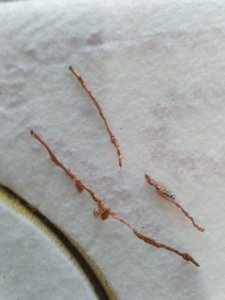

    Отвечу сам на свой вопрос: если высокое сопротивление - это значит из всех жил в медной дорожке осталось несколько, то есть полного обрыва еще не произошло. У кого также можете поискать места "не до обрывов", вероятнее всего это боковая поддержка и с темным пятнышком(от высокой температуры), я свою нашел.

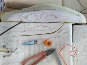

    У меня такая же "песня" была в обеих сидухах в наружней боковой поддержке в нижней подушке. Снимаешь обивку и на плотном ватине(хз как еще назвать) видны темные места. Больше похоже просто на затертый материал. Когда начинаешь вынимать провод он скомканый, надорванный, похож на катышки. Действительно некоторое время провод "звонится", но обогрев не работает, ошибок нет, потом уже появляются и ошибки, и провод перестает звониться. Починил уже две сидухи свои. Самый гемор - разобрать/собрать сидуху. Но недавно узнал что можно снять обивку не снимая никакого пластика и не выкручивая ни одного болта(кроме тех что крепят саму сидуху к кузову).
