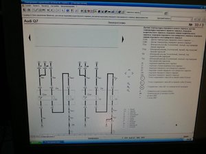

    Сюда тоже фотку кину из темы "адаптация", здесь ей роднее будет!:wink:

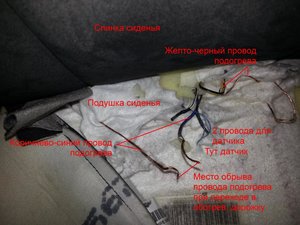

    14) Демонтируем обивку и видим следующую картину. На заднюю часть подушки приходит 4 провода. Два тонких голубых это к датчику. Я их не трогал.
    15) Аккуратно канцелярским ножом вскрываем оставшиеся два значительно большего диаметра сине-коричневый и желто-черные провода.
    Изначально они идут в оплетке. Далее они переходят в сами нагревательные дорожки и проложены без оплетки. У меня был обрыв сине-коричневого провода в месте перехода.

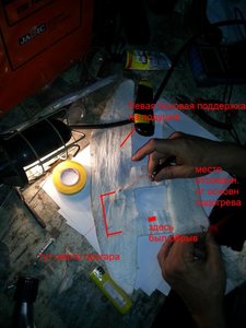

    Ну собственно ищем места обрыва/прогара. Я также обнаружил обрыв в месте перехода с центральной подушки на левую боковую поддержку. Всего там несколько таких переходов. Еще прогорела часть дорожки на самой левой боковой поддержке. Справа все было целое.
    16) Провод нагревательной дорожки покрыт каким-то составом. Похож на клей, хорошо горит.
    Т.е для проверки целостности проводки нужно очищать оголенный провод. Сами участки нагревательной дорожки тоже можно прозванивать - аккуратно!!! «протыкая» дорожку щупом.
    17) По поводу того, что нагревательный элемент не отсоединяется от поролона. Все отсоединяется. Если тянется с поролоном, начинаем тянуть с другой стороны. При этом активно пользуемся ножом. В моем случае все отсоединять было не нужно, только левую часть.
    Т.е я разделал часть дорожки проходившую с центральной части на левую и откусил её. Тем самым демонтировав всю левую часть подогрева.
    На просвет лампой определяем целостность нитей. Исключаем прогоревший участок, соединив целые участки. Понятное дело, что пользуемся паяльником.

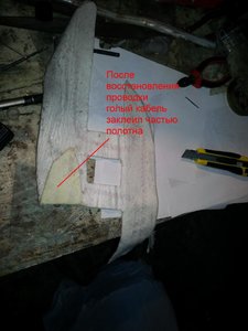

    18) При восстановлении проводки на левой части получается оголенный участок. Я его заклеил сверху свободной частью нагревочного мата.
