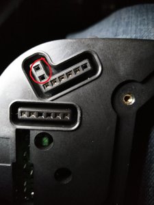

  7. kosobutskiy
    kosobutskiy Участник форума
    20 мар 2014
    305
    Q7 3.0D 08 Casa
    #107 kosobutskiy, 29 апр 2017
    У меня sline руль без подогрева для q7 2008, подрулевых нет, кнопки руля 6 штук(2 крутилки + два нажатия + 2 кнопки) работают через 1(этот же пин на клаксон) 8 и 9 пины на улитке(сейчас работает так, по заводу, убедился прозвонкой и отключением остальных). Если смотреть на картинку в посте #21 по схеме 7 пин должен быть задействован. Т е по факту кнопки руля у меня работают через три пина 1 8 и 9. А не так как на схеме 7 8 9.
    Разобрался. При подключении лепестков доп проводка не нужна. Все реализовано по средствам передачи спец цигналов через 3 пина(7 8 9)

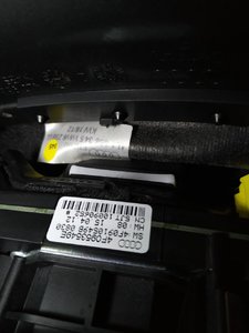

  9. Konsta01
    Konsta01 Участник форума
    18 мар 2016
    163
    Приморский край
    Q7 3.0 TDI
    Привет!
    Подскажите кто знает, поддерживает ли подогрев руля "подкова" 4F0953549E или необходима "подкова" 4F0953549F?
    На руле 4 спицы кнопки управления музыкой (мультируль), лепестки переключения скоростей, адаптивный круизконтроль, функция удержания на полосе (вибромоторчик) и подогрев руля. Работают все функции кроме подогрева руля.
    Заранее благодарен.

  12. Konsta01
    18 мар 2016
    163
    Приморский край
    Q7 3.0 TDI
    Заменил подкову. Поменял кодировку руля. Сбросил кучу ошибок по тормозам, датчиком положения руля и т.д... Вообщем подогрев руля включился, но руль не греет - думаю потому, что на улице еще достаточно тепло. Главное ошибок нет и новую кодировку руля блок принял. ОГРОМНОЕ спасибо Виртуозу за консультацию по всем этим вопросам.

    На машине установлены:
    подкова (блок в рулевой колонке) 4F0953549E
    подрулевое кольцо 4E0953541A
    Правильно ли я понимаю, что необходима замена кольца на кольцо с номером 4E0953541B ?
    Требуется ли замена подковы на 4F0953549F?
    Спасибо.
  18. kosobutskiy
    20 мар 2014
    305
    Q7 3.0D 08 Casa
    для истории. 4F0953549E - точно НЕ поддерживает подогрев.

  20. Zhovtanyuk
    Zhovtanyuk Участник форума
    15 янв 2012
    258
    Q7 4.2FSI 07г.
    #120 Zhovtanyuk, 28 сен 2021
    Я поменял подрулевой переключатель .
    Только сейчас понял , что обогрев руля перестал работать и нельзя закодировать.
    Вот номер блока (который я установил) 4f0953549D
    Он подходит к обогреву руля или нет
