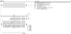

    #66 Alex2509, 13 окт 2014
    J453 - Блок управления мультифункционального рулевого колеса
    далее
    33 - Блок управления рулевой колонки -J527-
    q Детали: -E2- , -E5- , -F350- , -H- , -E22- , -G85- , -E45- , -E167- , -E517- , -J453- , -F138- , -Z36- , -N95- , -N250-
    Блок управления электорники рулевой колонки, предохранители
    J329 - Реле питания клеммы 15A005Q7200803#BTJ329
    J527 - Блок управления рулевой колонкиA005Q7200804#BTJ527
    J623 - Блок управления двигателяA005Q7200804#BTJ623
    SB6 - Предохранитель 6 на колодке предохранителей B
    SB8 - Предохранитель 8 на колодке предохранителей B
    SB11 - Предохранитель 11 на колодке предохранителей B
    SD1 - Предохранитель 1 на колодке предохранителей DA005Q7200802#BTSD1
    T10d - Штекерный разъем, 10-контактный, синий, коммутационный блок в водоотводящем коробеA005Q7200805#BTT10d
    T16a - Штекерный разъем, 16-контактный, на блоке управления электроники рулевой колонкиA005Q7200804#BTT16a
    374 - Соединение с массой 9 в главном жгуте проводов
    664 - Точка соединения с массой за передней панелью слеваA005Q7200801#VB664
    B165 - Соединение на плюс 2 (15) в жгуте проводов салона
    B272 - Соединение на плюс (30) в главном жгуте проводов
    B273 - Соединение на плюс (15) в главном жгуте проводов
    * - Колодка реле и блок предохранителей под водительским сиденьем
    # - ⇒ схему электрооборудования двигателя
    ♦ - до мая 2007
    ♦♦ - с июня 2007
    Предохранитель 11 в блоке предохранителей В -SB11- 10 A - Блок управления рулевой колонки -J527-

    руль ...
      38,1 КБ
      132
  9. Alex2509
    Alex2509 Живу я здесь
    16 окт 2011
    3.602
    Q7
    #69 Alex2509, 13 окт 2014
    проделай еще раз (в той же последовательности) .... то что ты делал
    Я так понимаю там все упирается в блок рулевой колонки J527 ..... но я не электрик так что может Виртуоз поправит ежели я не прав
    F350 это кольцо про которое тебе Виртуоз написал
