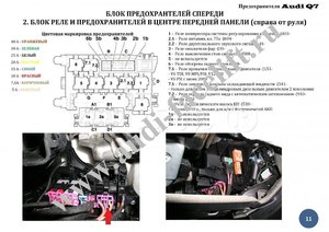

    Так ошибка бы повисла, типо "обрыв питания" . По списку в мануале место установки предохранителя не нашёл.
    Нашёл описание питания блока рулевой колонки тут: http://audi-facelift.ru/forum/showthread.php?t=390
    Колодка предохранителей слева торпеды:
    1. Колодка ST1 "красный" номер 11 номиналом 10А питания J527;
    2. Номер ST3 "черный" номер 6 номиналом 5А питания J527;
    Где собака зарыта????

    И я поискал, не нашел отдельно на обогрев.
    Еще есть в блоке справа от руля № D на 30 ампер
    Блок управления регулировки сиденья и рулевой колонки с функцией
    памяти положений -J136-
    Я бы разобрал руль. У меня перетерся в подлокотнике провод, который идет к подготовке под моб.телефон из-за открывания/закрывания подлокотника. Мож в руле тоже самое?
