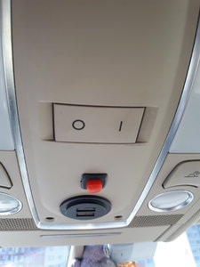

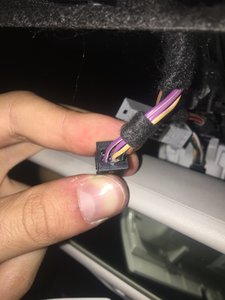

    Решил запитаться от зеркала с автозатемнением. Может кто подсказать, куда лучше запитываться, где плюс и минус? И у зеркала два разъема.

  11. Nikosan
    Nikosan Живу я здесь
    11 дек 2014
    2.264
    Q7 3.6 FSI 2006г.
    Когда включаю,то розетка горит красным.
  12. maxjpoll
    maxjpoll Живу я здесь
    27 янв 2012
    2.597
    q7 v12
    господи... как мне это развидеть !!!
    SleEpEe нравится это.
  13. Vital Q7
    Vital Q7 Живу я здесь
    27 июн 2011
    1.216
    Беларусь
    Audi Q7/BUG/07г.
    Жесть )
