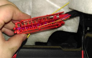

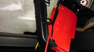

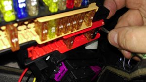

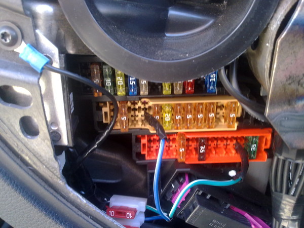

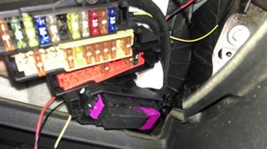

    И так сегодня наконец поставил все и радар и регистратор и рацию. Тут скажу про регистратор и радар.
    Выглядит это так
    Питание подключил в правом блоке предохранителей
    Желтые и красные блоки
    Весь желтый разъем подключается к 15-й клейме (зажигание)
    Почти весь красный разъем подключается к 30й клейме
    У меня видео регистратор включен через свой контроллер для работы паковочного режима, поэтому подключался и к постоянному плюсу и к асс
    по коду 000 979 023 E был куплен пин в колодку с проводом (как оказалось на одном проводе обжато сразу два пина, т.е. провод разрезается и получается два обжатых пина )
    Далее снимается бардачек (6 винтов, не фотографировал), откручивается весь блок предохранителей (два винта) для удобства, хотя наверное не обязательно.
    Поддевается плоской ответкой замок
    Блок вдавливается во внутрь и вытаскивается
    Далее на нем снимается крышка с защелок
    Чтобы в ставить пин , нужно сдвинуть центральный фиксатор,
    вставить пин, до упора. вернуть фиксатор на место.
    Сборка в обратной последовательности.
