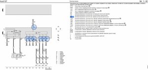

    Там 5 или 6 проводов к зеркалу. Остальные на датчик дождя. Как ни искал схем не нашел ни в ELSA ни в инете.
    Как и писал выше - два провода коричневый и красный с черным (могу ошибаться - надо тестить вольтметром). Один масса, другой +12В при зажигании.

    Смотри в разделе базового оснащения
