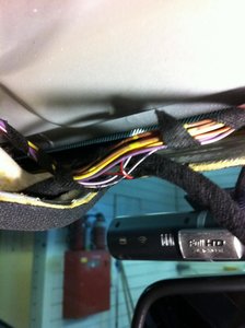

    Вот все тут как-то сложно подключают, машины разбирают для прокладки проводки..... и т.п.
    Я обратился в "Ауди +" на Каширке и мне все смонтировали за 20-30 минут, подключили к салонному зеркалу с авто затемнением сразу два проводка к регистратору и антирадару. Все включается при включении двигателя.
    Проводки выходят за зеркалом из-под обшивки потолка, если кому интересно, то можно посмотреть фотки на их сайте тут:
