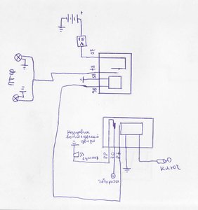

    я себе делал так:взял пятиконтактное реле, управляющий - плюс от замка, питание - включенные габариты, дальше два выхода: на одном зуммер на втором реле туманок, т.о. получилось, что при включении зажигания и габаритов туманки загорались, при выключенном зажигании и включенных габаритах - туманки не горели, но при открытии водительской двери пищал зуммер(включены габариты)
    Lёha, если надумаешь с акума - надо будет еще одно реле ставить, чтоб при выключенном зажигании туманки не горели

    Тогда от замка буду подключать.
    А не можешь схемку мне свою нарисовать,такого плана как у меня.

    у меня так сделано(рисунок не очень, но понятно)
    вместо пятиконтакного можно и четырехконтактное(я из-за зумера поставил пяти)

    Вооооооооо,большое спасибо.Как сделаю,отчётик выложу.

    поставь, полезная вещь, а то приходилось возвращаться и выключать габариты, а тут откроешь водительскую дверь и пищит пока не выключить габарит.
    p.s. диод надо будет поставить чтоб пищал только при открытой двери водителя

    #50 Lёha, 9 авг 2009
    Наконец подключил.:DОсобое СПАСИБО Trava:beer:
    Работают они у меня так.
    Завожу машину.Включаю габариты,нажимаю на кнопочку передних ПТФ-включаються.Тоесть горят габариты и противотуманки.При включении ближнего/дальнего,ПТФ так же горят,пока не выключю кнопочку передних ПТФ.Если я забуду отключить передние ПТФ,то когда глушу машину,остаёться гореть только габариты.
    Всё подключил через реле и 15А предохронитель.Проводка не где не грееться!!!
    Вообщем рад до усра..... :thumbup::thumbup::thumbup:

    Тоже хочу так подключить!обязательно два реле ставить как я понял по схеме там одно 5 второе 4 контактное!
    от замка какой именно провод цветом?
    от габаритов прямо от лампочки или где то ещё???просто габариты правый и левый раздельно!!
    обьясните пожалуйста!!!!!!

    реле можно любое хоть 5ти хоть 4х контактные
    первое реле для того, чтобы туманки горели при включенных габаритах и зажигании
    в посте №43 писал зачем ставил пятиконтактное реле
    цвет от замка не помню, тот на котором есть +12В при включении зажигания и нет при работе стартера
    от выключателя света, хоть правый хоть левый габарит - при включении габаритов на обоих есть +

    на схеме нет выключателя птф между двумя релюшками (забыл нарисовать)

    2110
    Trava
    Сможешь нарисовать схему с выключателем и получше качеством!
    если несложно))))))

    с рисовальными прогами не дружу
    а та схема и так понятна: просто надо провода к контактам реле подключить как на схеме. а выключатель на провод, который идет от одного реле к другому
    что именно там не понятно?

    у меня только задние птф я эти провода перекинул в перёд и подключил к птф с переди но они горят полько с ближним светом как посоветуешь подключить?
