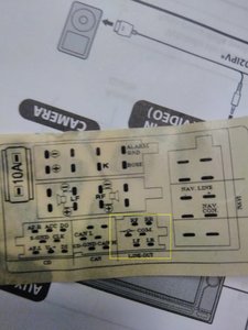

    Всем привет!
    Был ли у кого опыт подключения нештатной магнитолы и перепиновки штатных коннекторов в обычный поводок ISO?
    Я купил себе сони магнитолку и у неё есть два стандартных штекера что на питание и на динамики. В ауди есть еще 3 штекер который как я понимаю подключает ченджер, саббуфер и еще что то. Вроде тот называется C1. (картинка 2)

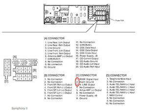

    Возможно кто поделится опытом как можно переделать c1 штекер и подсоединить задние колонки с саббуфером к стандартному штекеру? (картинка 4)

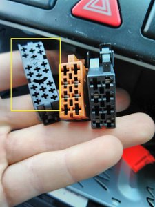

    Так же не совсем понимаю что даёт звуковой сигнал на саб так как на C1 штекере есть только контроль и питание? (картинка 3)

    Подскажите, за что отвечают пины в колодке к штатной магнитоле Symphony 2
    1. BOSE (BOSE signal input)
    2. Alarm Ground
    3. K-LINE output

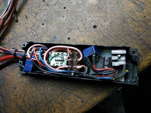

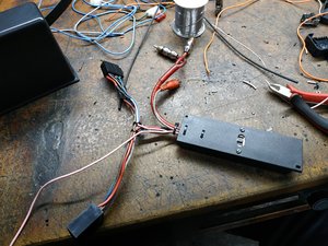

    я когда купил а6 там было два гу родных вместо одной широкой. поставил себе пионер 1 дин. купил рамку переходную чтобы красиво было. ну значит я подключил сначала так. передние динамики и питание. а потом в третьей фишке провод на включение усилителя подключил на голубой(голубой\белый) провод в ГУ. на 3 оставшихся провода я прикрутил кусок линейных проводов и 2 штекера. в итоге получилось что задние динамики и саб играли через усилитель родной но по линейным выходам из гу. Но уровень громкости был тише чем фронтальные динамики.
    Так как мои динамики просили о замене я поставил новые дешевые эстрадные динамики.
    на фишке у ГУ где я приделал линейники я их убрал и отрезал провода от фишки. тем самым получил 4 провода (два провода были в одном пине) т.е. 2 пары которые ведь идут в крыло к сабу. Там у саба я вынул фишку и вычислил провода от динамиков с задних дверей и провода по которым приходил сигнал. и отрезал от фишки 8 проводов и соединил их между собой чтобы получилось что задние динамики шли напрямую до магнитолы и уже у магнитолы подключил их к свободным задним каналам. но тогда получается что у нас не работает сабвуфер. От магнитолы я протянул пару линейных проводов где в магнитолу подключил на канал саб а у сабвуфера к фишке приделал гнездо для линейных и подключил. Все стало работать отлично но уровень сабвуфера не дотягивал до громкости с динамиками. Тогда я добавил предусилитель возле магнитолы.
    На али ранее я покупал усилитель платку 2х3в от 5вольт для домашних наушников. Вот я просто взял крен 5в собрал и подключил 1 канал через этот усилитель. в итоге сейчас система меня радует своей громкостью и уровнем сбалансированности саба и динамиков. ну а так же бюджетом.
    А вчера переделал чуть чуть и доработал. Добавил два маленьких реле. 1 берет питание от +12 и подает на 5в преобразователь для работы усилителя а управляет им выход от магнитолы для включения усилителей. Второе реле поставил для включения магнитолы от сигнализации. Управляет провод блокировки из сигнализации. ну и поставил выключатель двухположений. 1. магнитола работает от ключа (в этом режиме 2рое реле без питания) а второе положение - магнитола работает когда авто не под охраной. Очень удобно в летнее время.
