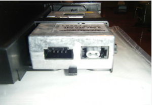

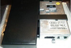

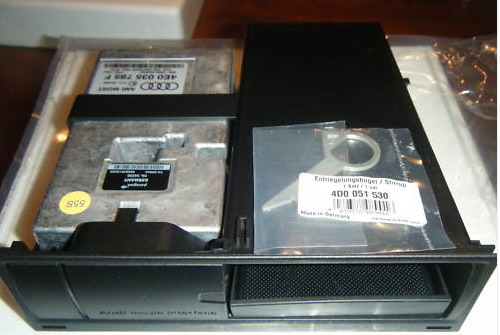

    *подойдет ли этот блок для моего авто?
    что еще нужно для установки?

    Данный блок подойдет, ну если в профиле правильная машина указана.
    + надо еще комплект проводов чтобы нормально подключить.

    2G Basic - монохромный экран (красный) , 2G High - Цветной. AMI с данным номером подойдет (они вообще только отличаются только П.О.) При установке может П.О. AMI конфликтовать с ПО ММИ - решается легко - путем обновления ММИ. Вообще есть комплект который устанавливается в подлокотник, но можно своим творчеством внедрить его и в бардачок )))
    Блок АМИ - 4E0057785F
    Жгут проводов с инструкцией по установке - 4L0051592A
