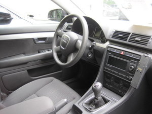

    Вчера пригнали мне машину с Германии, и в ней стоит вот такая лабуда, диска вообще нет и блин там все на немецком, сбросьте какую нибудь инструкции на русском и если можно еще инструкцию по бортовому компьютеру авто Ауди А4 2007г. Раньше владел А4 В5, а эта совершенно другая. И еще один вопрос, можно ли к этой балалайке подключить USB?
