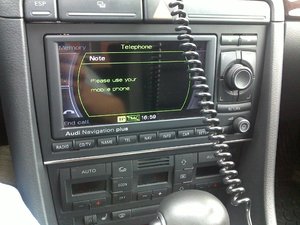

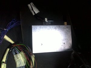

    Подсоединил бт модуль к рнсе-е, как указано в распиновке, но не фига блютус не работает. Телефон не определяет,на мониторе такое же сообщение, что и без блютуса - вставь свой телефон. А после подключения блютуса, его ваг комом нужно прописывать? Дело в том, что у меня и рнс-е не было прописано вагом.

    Конечно нужно.
    По идее, у тебя и ошибка должна повиснуть т.к. модуль есть, а кодировки правильной нет.

    Вот пример с буржуйского сайта.....у него МКПП, мультируль и блютус+ РНС-Е
    "For the steering wheel coding, access #16 and follow this link: http://wiki.ross-tech.com/index.php/...Steering_Wheel
    The options are also given in VAG-COM as a pop-up when you go to coding.
    As an example, my car is coded 04041
    Do the same for the RNS-E, #37 and http://wiki.ross-tech.com/index.php/...NS-E)#Coding
    My car is coded 0301715
    For the DIS, access #17 and go to Adaptation Channgle 62. Add 2 to the figure to allow telephone information to be shown on the DIS."
    Да...и потом мин на 10 всё выключи и покури, чтоб система поняла, что ты от неё хочешь

    Ваг комом считал данные по 77 адресу стоит такой набор цифр - 0001811, сам блютус модуль определился. По адресу 56 радио - 0301315.
    Я правильно понимаю, чтобы блютус заработал, мне нужно в 77 адресе в 133 канале его включить?

    У меня в 77- 0011802, в 133 канале стоит 1, а в навигации (37)- 0311715

    Спасибо всем откликнувшимся, блютус заработал, телефон определяет, единственный минус - на другом конце провода меня не слышат. Думаю, это поправимо, наверное допустил ошибку при кодировании.
