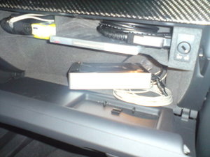

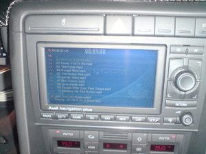

    Олег, а зачем её вытаскивать ?
    на ней есть USB для подключения флешки, может и без винта работать.
    можно с флешки копировать данные на него, что удобно.
    и данный девайс поддерживает больше форматов + кодеков.
    Пульты также совместимы для управления с головы.
    Также замечу что есть некоторые девайсы с интегрированным RGB , который даст отличную картинку на RNS-E по сравнению с композитным вариантом, а это уже большой плюс!

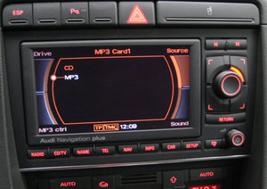

    Поставил седня рнс-е а она не читает мр3:confused:?????????
  8. MAXX®
    MAXX® почетный пенсионер
    10 июн 2005
    1.822
    #168 MAXX®, 3 июл 2008
    Ответ: Подключение и эксплуатация RNS-E
    Не может быть! Источник МР3 выбрал в меню Source?
