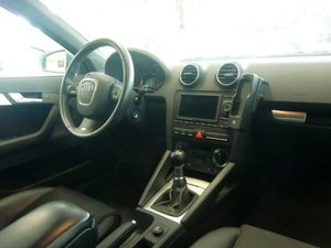

    У меня тут такой вопрос. Раcшифровка ВИНа показала, что в машине, Audi A3 2006г. установлена система навигации RNS 4.1.
    Вопрос: RNS 4.1 - это не RNS-Е ?
    Он читает DVD диск навигации?
    Там можно слушать музыку с SD card ?
    Помогите, если кто может, а то машинка в Германии, знакомый в пятницу поедит её смотреть. Я вот думаю - есть ли смысл. =)

    Смотрите, RNS 4.1 это двухдиновая навиголова, в просторечии Нави плюс. Это предшественница RNS-E. Диск навигации для нее свой (СД), карты SD не читает.

    Не ужели у машины 2006 года, (модельный ряд 7-ого) будет стоять такая лабуда? И ещё, разве RNS 4.1 выглядит так же как RNS-Е?
    Вот фото салона автомобиля. Кстати может просто проблемка в расшифровке ВИН кода произошла?! Просто я а Ауди как свинья в апельсинах - всю жизнь на Баварских катался, поэтому не знаю что там у Ауди с навигациями тех лет. :)

    На фотке RNS-E, видимо напутали с расшифровкой Вина.

    Тоесть другими словами говоря, она читает DVD navigation map и можно вставлять SD card?

    Да конечно, это же обычная РНС-Е. Только карт по России нет.
