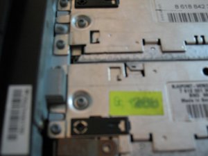

    КИРГИЗ, а чо за желтая наклейка с правой стороны? какая там полная надпись?

    правая наклейка точно 1399
    на желтой наклейке тоже вроде 4 цифры и еще 2 то ли цифры,то ли буквы,но ужасно нечеткие....и сфотать по-человечески не получается

    похоже на 65 1288 или GS 1288
