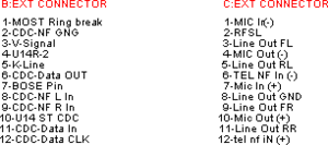

    Синий вроде есть (зрительно память подсказывает, что там все три цветных фишки зел,жел,син).
    Если я перетыкаю K-LTG в 5-тый пин синего, то что делать с тем что стоит в синем, по распиновке теоретически там "ВО SE" у меня стоит.

    Вот мне надо привезти мой штатный разъем от концерта:
    в соответствии с RNS-E
    olegtum мне только один K-LTG переставить и еще что то?

    Бозе (если есть) в 7 перетыкать нужно.

    Все заработало, спасибо Олег.
