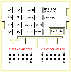

    Вопрос, подскажите пожалуйста:
    Поставил РНСку вместо концерта, снял поставил, все ок, даже код не попросила.
    Зашел ошибки посмотреть (шнурком последним), а РНСки нет там!
    Я понял что надо в комплектацию ее внести что ли, как ее увидеть в диагностике?
    зы. тему читал!)

  13. ХАТТАБ
    ХАТТАБ Bad e-mail
    29 апр 2009
    260
    DTM Edition
    Коечно включается, даже более, все работает, радио/нави/SD/ченжер и отображает все на приборке.
    Вот что еще смутило, при открывании двери, когда садишься в машину, РНСка не оживает заставкой, а должна?

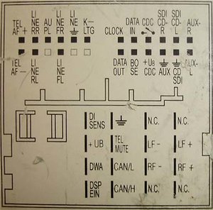

  17. ХАТТАБ
    ХАТТАБ Bad e-mail
    29 апр 2009
    260
    DTM Edition
    nectop
    спасибо за наводку, проверю)
    получается с приборкой связь идет через другую шину?
  18. nectop
    nectop Участник форума
    29 авг 2007
    193
    A3 8P 1.4T 08г.
    нет, просто PIN CAN находится в другом месте.
  19. ХАТТАБ
    ХАТТАБ Bad e-mail
    29 апр 2009
    260
    DTM Edition
    #1639 ХАТТАБ, 15 июн 2010
    Посмотрел расположение пинов, что касается шин "CAN-H" и "CAN-L", то они идентичны.
    Или есть еще какая шина?
    Разница в пинах есть, но возможно это разные буквенные обозначения, вот посмотрите кому не лень)
    хелп!
  20. olegtum
    olegtum Живу я здесь
    24 апр 2006
    3.777
    Audi Q7, Audi Q4, Tesla Model Y
    Тебе нужен не КАН, а К-лайн. Переткни K-LTG из разъёма С (зелёного) в 5 разъёма B (синего). Возможно у тебя синего разъёма нет вообще, тогда его нужно докупить и вставить в колодку.
