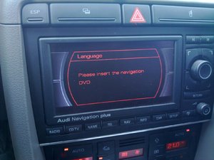

    Клубни, есть ли возможность на рнс-е убрать предупреждение навигации "please loading navigation dvd" при включении мафона?
    Надоело тыкать каждый раз на return или на источник воспроизведения...
    Так усе кнопки сотрутся нахрен :smile8:
    P.S firmware 0660

    olegtum Живу я здесь
    24 апр 2006
    3.777
    Audi Q7, Audi Q4, Tesla Model Y
    Не должно такого быть. Может у тебя цель активна? Останови.

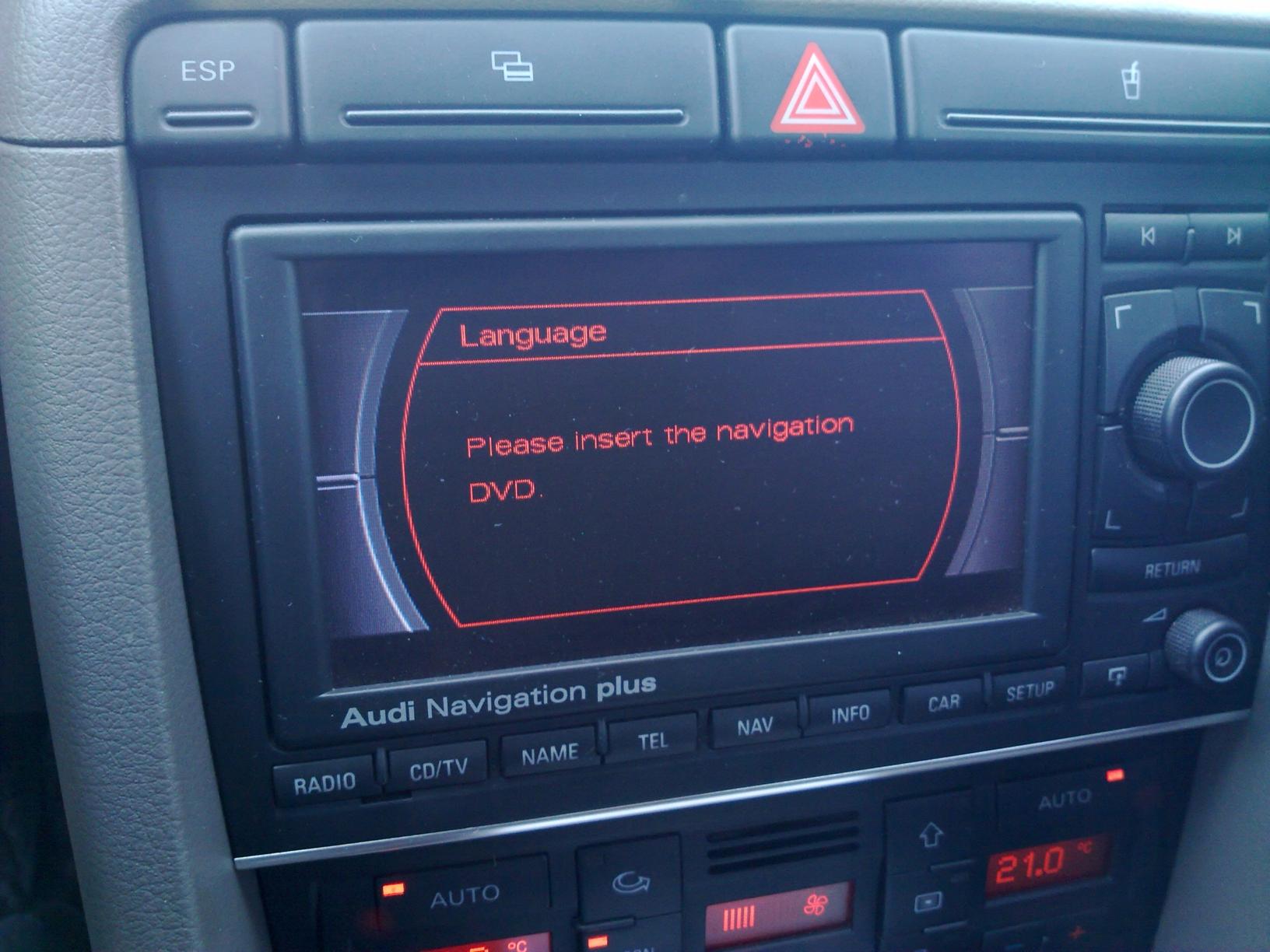

    Цель вроде не активна, строчка destination не нажимается, серая.
    Вот такое изображение при каждом включении:

    Похоже ты пытался переключить язык голосового управления без диска. Дай её диск.

    #1595 Квадроциклист, 19 апр 2010
    Да, было такое. Ковырял в меню.
    Возьму диск завтра с собой-попробую. Результат отпишу.
    Спасибо за помощь! :beer:
    PS Только на диске с нави прошивка естественно старая, ничего?
    PPS В описании прошивки 0660: Прошивка блока навигации Audi RNS-E (A3, A4, TT, R8) для просмотра ТВ и ДВД в движении. Сделана на базе официальной прошивки 650, которая работает с навигационными дисками ДВД с 2006г выпуска.

    #1596 olegtum, 20 апр 2010
    Ржунимагу :smile42:. Кто ж такую фигню написал-то?
    На 99.9% уверен что не блокировка видео снята, а активировано голосовое управление.
    Если на диске с 0660 есть папка SDS то воткни его.
