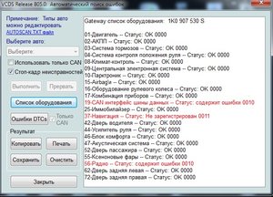

    Но все равно остались ошибки, CAN, навигация, радио (на картинке)
    Что-то не докрутил видимо, в частности не смог найти вот этого куска в VAGCOMe

    1. Судя по тому что у тебя гейтвей с буквой S это тебе не нужно делать, навигация на приборке должна появится после п. 2. Приборка белая?
    2. В 19 группе поставь галку на 37 в инсталейшн листе - ошибка должна пропасть.
    3. Выкинь в помойку русскую версию VCDS.
    4. Выложи ошибки по 37 группе, я посмотрю.

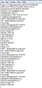

    4. на картинке

    4. Ошибки:
    00858 - Connection; Radio ZF Output to Antenna Amplifier - забить или замена антенного коммутатора.
    00857 - CD Changer Unit (R41): No Signal/Communication - поправь последнюю цифру в кодировке
    00466 - Control Module for Steering Column Electronics (J527) - поправь последнюю цифру в кодировке
