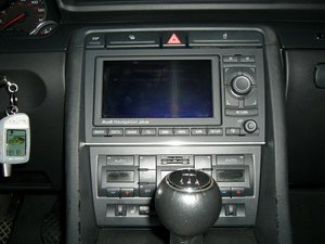

    Копался в объявах по продаже авто нарыл машину с такой навигацонной системой. Это что за девайс и как называется?

    Это RNS-E

    Да ну, не может быть... Давно ли на РНС-Е монохромный дисплей?

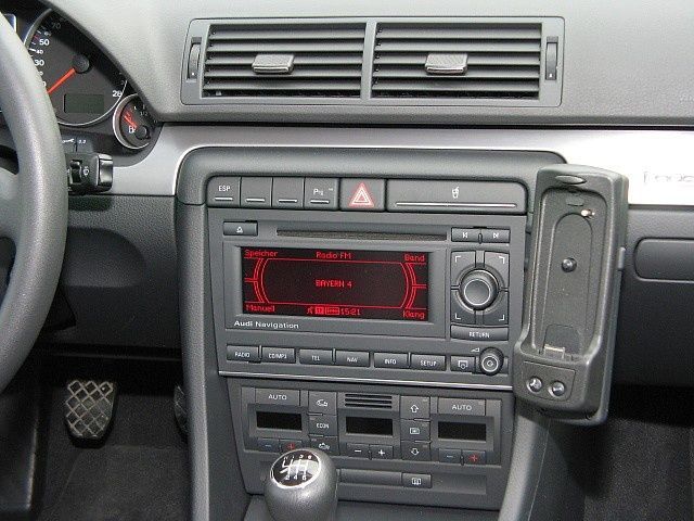

    У меня стоит РНС-Е так она выглядит вот так:

    в той рнс нет навигации

    Это BNS 5.0 - достаточно редкий зверь.
    Если речь о RNS-E, то она легко перешивается на Европу при наличии древней 0080 прошивки, Ваг-Кома и софтульки отсюда http://naviedit.de/
    Вот навигация в BNS 5.0 как раз есть.
