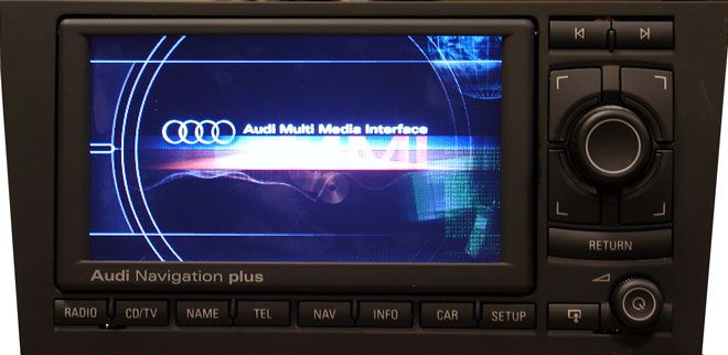

    Вопрос а реально на Allroad 4B С5 подключить магнитолу AUDI Navigation PLUS III
    вот такую:
  9. QUATTROS2
    QUATTROS2 Живу я здесь
    28 фев 2009
    1.077
    Audi80 Competition
    Реально, Olegtum как из бана выйдет думаю тебе сожет подробно все разъяснить, он один из самых толковых людей по РНСке.
