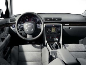

    Интересует диск на Audi RS6 2004 г.в. RNS-E MMI навигация выглядит как на фото можно его купить у кого нибудь

    Если диск с Россией то его нет.
