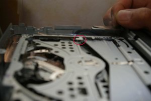

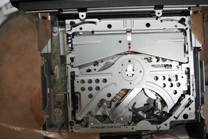

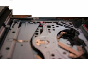

    Снял верхнюю крышку, визуально на приводе видно, что правая сторона привода находится ниже чем левая(на фотках левая и правая стороны и видно разницу в расстоянии), поэтому штырек(указанный на фото стрелкой) препятствует диску когда привод пытается его съесть. Вот не знаю, может быть при транспортировке из-за тряски какой нибудь компонент "слетел" с положенного места и поэтому привод неправильно стоит, из-за чего диск не заходит в должное место и застревает на пол-пути, хоть и привод пытается его съесть!
    А может быть такое положение привода - правильное, а подъем привода должен осуществляться электрически и где то утеря питания.. хз..
    Кто нибудь сталкивался с таким и знает в чем тут дело?
    p.s. Сейчас снял верхнюю крышку со штатной бошки, там видно как работает привод, хоть он и другой. Когда диск начинаешь вставлять, сервопривод сначала приподнимается, пропускает диск на должное место, а потом его прижимает и начинает крутить.. чего не скажешь про RNS-E.. видать то ли питания нет из-за чего он не срабатывает, либо механически что-то мешает ему это сделать

    Вобщем снял привод, пытался выявить какие-либо причины по технической части, ничего особо не обнаружил, кроме того что лазер находится в положении, как будто диск уже вставлен.. Пытался во включенном режиме шлейф пошевелить и получилось короткое замыкание, вследствие чего обгорела облетка по всей длине шлейфа на одном из проводков - соответственно и сам проводок. Значит ли это что сгорел весь шлейф?? Заменил на другой похожий проводок, изолировать ото всего шлейфа было нечем и я просто закрасил его лаком для ногтей чтоб не замыкал за другие. В итоге с таким шлейфом даже перестал отъезжать экран и перестали работать кнопки. Что мог еще испортить кроме шлейфа? или же все дело только в нем одном?
