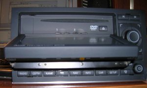

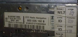

    У меня тележка А4 8Е (2004).
    Вот тут предоставилась возможность за недорого взять Audi Navi+ RNS-D. У меня сейчас стоит 1-дин СД Концерт.
    Кто подскажет что нужно кроме головы еще взять для установки RNS-D вместо CD Concert?
    Где в Питере лучше устанавливать?
    И что после этого в системе будет работать? Меня в первую очередь интересует возможность проигрывать МП3 диски и навигация.
    Где взять диск с навигацией (у дилера не предлагать)?
    Вот собсно девайс:

    Прийдется тебя огорчить но у тебя ничего не измениться, мп3 он не читает, диска с навигацией нет и скорее всего не будет. если только двд подключишь то сможешь через него слушать мп3. Вроде так...

    ты забыл ему сказать, что придется еще поменять всю бороду с климатроником и пепельницей..

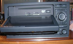

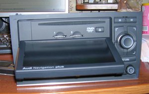

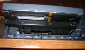

    Стекло то есть. 6.5"
    у меня сейчас уже стоит, выдвигаешь мониторчик rns-e откручиваешь 2 винтика и с снимаешь пластиковую накладку - в накладку встает под размер такое стекло.
    Есть минусы.
    1. накладка потом до конца не защелкивается - вид вроде особо не портит.
    2. шлейф выходит снизу накладки, и нужно придумывать гибкий провод для съезжающей крышки.
    Вот фотки варианта с уже установленным тач скрин стеклом.

    Выглядит очень неплохо, а ты где брал стекло, мне в Питере сказали, что такого еще нет.

    Резестивных стекол 6.5" везде полным полно .... :)
    В Питере можно взять в Пилот Навигаторе, вроде как. 935-45-75.

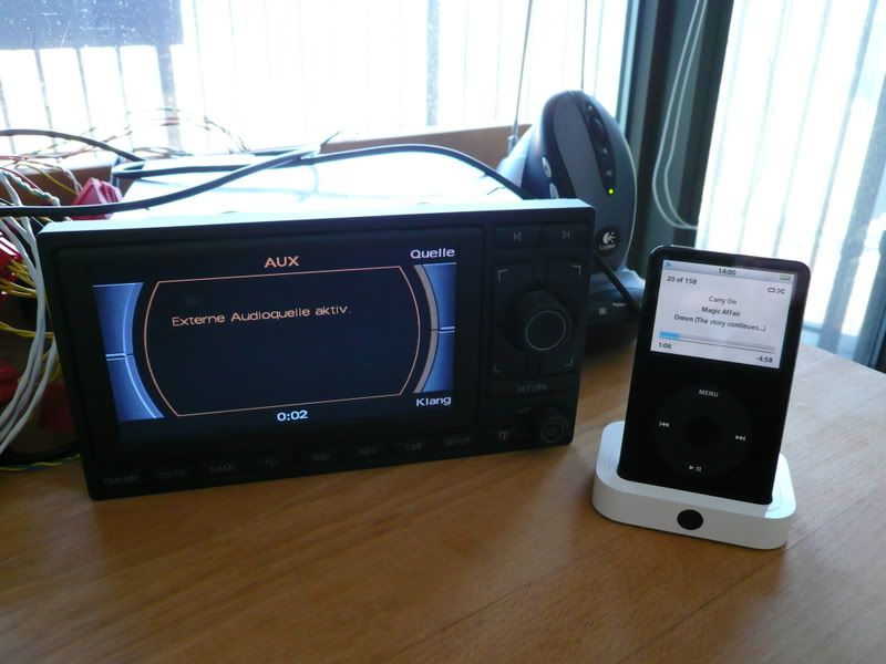

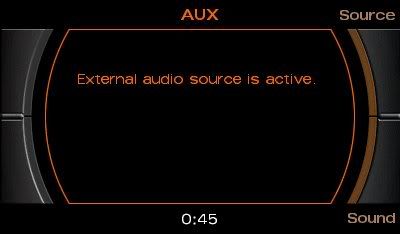

    Активация AUX в 650 прошивке RNS-E
    Кодинг 0xxxx5x или 0xxxx6x
    Входы на 32 пиновом разъёме:
    22 - левый канал
    6 - правый канал
    21 - земля
