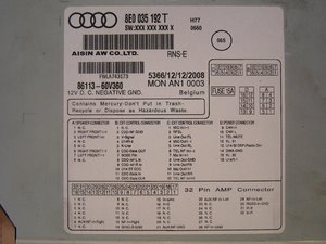

    Подскажите мне пожалуйста, если я правильно понимаю то прошивку в RNS-E заливает производитель головы при ее производстве, и указывает версию залитой прошивки на наклейке с распиновкой. Люди в этой ветке, явно разбирающиеся в RNS-E, утверждают что 0660 прошивки не существует, тогда почему у меня на RNS-E указана в качестве залитой на заводе прошивки 0660? Может я чего то недопонимаю?

    Прошивку элементарно можно залить/перезалить самостоятельно.
    0660 это прошивка 0650 с включенным SDS.

    То что прошивку можно залить/перезалить самостоятельно я понимаю, но мне непонятно как производитель может залить в голову прошивку которой не существует. Что такое включенный SDS?
      273,3 КБ
      217

    Думаю это неоригинальная наклейка ибо 12/12/2008 8E уже не выпускались и на последнем диске для RNS-E 650 прошивка.

    По поводу прошивки спорить не буду, я сам в этом не особо шарю, а что касается наклейки - то в принципе ведь можно приобрести сегодня новую голову, поэтому дата как мне кажется ни о чем не говорит, и голова ведь могла быть снята не обязательно с 8Е, другой вопрос что я доверяю Вашему мнению и мне самому непонятно почему на голове указано что там предустановлена 660 прошивка.

    Если ты приобретал её новой по оф. каналам - то это действительно загадка, если нет... я многим одноклубникам помогал в установке RNS-E и та-акие экземпляры через мои руки проходили. Для примера - голова от А6 в состоянии муха не сидела, внутри потроха от А3 и т. д. А при "нынешнем состоянии печатного дела на Западе" (с) О. Бендер напечатать подобную наклейку...
    Вот посмотри для справки номера для 8E
    http://audiforum.us/part-numbers/7632-audi-a4-s4-rs4-8e-b6-b7-part-numbers.html
    Кстати ради интереса прочитай ваг-комом и сравни номер и HW с теми что на твоей наклейке.

    Приобретал я ее конечно же не новой, но я не понимаю для чего менять наклейку, ну с датой то более менее понятно, но для чего менять версию прошивки не понимаю. Вагкомом проверял ранее выдавал - SW: 0660 HW: H77. Вчера снял ограничение на просмотр видео в движении, соответственно прошивку сменил (за помощь Вам отдельное спасибо), новые данные не вагкомил.
