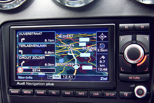

    Вот одна из первых фоток новой RNS-E 2010+
      194,7 КБ
      285

  7. Goleo
    Goleo Живу я здесь
    11 сен 2008
    1.830
    A3, A4, A6 2.5 TDI
    Осталось лишь пощупать и софт посмотреть.
