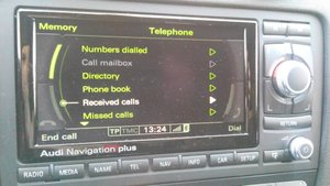

    Скрин от RNS-PU
    maxx_18, у меня не отображаются русские контакты, вместо них пустые названия. Телефон андроид.

    Это нормально. Контакты передаются в кодировке UTF-8, и РНС не понимает этого. Если в телефоне назвать контакты символами западноевропейского шрифта, то в РНС отобразятся вместо них русские буквы. Тут еще может быть надо ковырять прошивку блютуса, чтобы что-то сделать.
