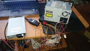

    и еще вопросик,
    как шнурок подключить напрямую к РНСке? дома ))
    РНС запитываю от БП для съемных жестких
    как мне подсказали распиновка шнурка - 4,5 масса, 16-Плюс 12вольт, 7-К-линия.
    вот если к-линию подключить к рнске ваг ком ее увидит?
  14. Pashka1.2
    Pashka1.2 Живу я здесь
    29 авг 2012
    2.190
    А8 4Е V6 TDI
    на 5 пин коннектора В
  15. rudi683
    rudi683 Живу я здесь
    18 фев 2013
    4.588
    Audi Q7 4l 3.0 tdi рест
    Прикольно, а не чего если ты заходишь через гетвей, а потом в рнс
  16. rudi683
    18 фев 2013
    4.588
    Вот так
      81,8 КБ
      65
  17. rudi683
    18 фев 2013
    4.588
    Попробуй 13 14, таким макаром можно пин через диск найти
  18. VeguSHOK
    VeguSHOK Живу я здесь
    20 янв 2013
    1.478
    A4 B7 2.0ALT 05г.
    [​IMG] :beer:
  19. rudi683
    18 фев 2013
    4.588
    #5479 rudi683, 6 фев 2015
    Все правильно, я забыл что на старых по к лине кодируется, на 193 через кан шину работает
