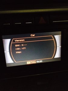

    Поставил девайс.
    Подскажите пожалуйста как узнать версию прошивки?
    В 97 канале 0 менял на 1, не помогло.
    Ещё при загрузке постоянно просит диск навигации, как отключить это сообщение?

    можно просто поставить новую последнюю прошивку - хуже не будет думаю.
  17. Flieger
    Flieger Завсегдатай
    25 дек 2009
    533
    Audi А4/B7 2.0TFSI
    Это 660?
    Её просто скачать на диск и с диска на магнитолу залить?

    воткни любой диск в магнитолу и она заткнется.
  20. Flieger
    Flieger Завсегдатай
    25 дек 2009
    533
    Audi А4/B7 2.0TFSI
    Спасибо, так и сделаю.Тоже об этом думал.
