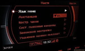

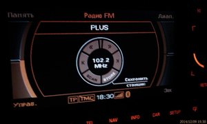

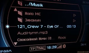

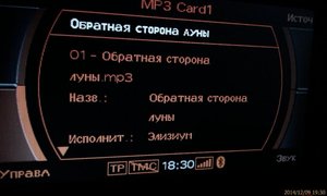

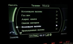

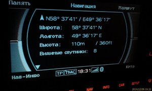

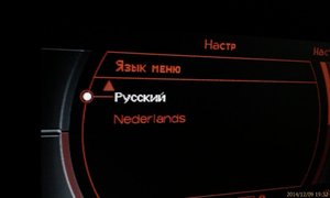

    Поковырялся немного в прошивке:
  11. Garage.Inc
    19 дек 2006
    17.509
    Литва
    cannondale sl2
    фонт до неприличия убогий

  13. maxx_18
    maxx_18 Живу я здесь
    18 июл 2009
    1.231
    Кировская обл.
    Q38U
    Есть другой?
  14. Pashka1.2
    Pashka1.2 Живу я здесь
    29 авг 2012
    2.190
    А8 4Е V6 TDI
    колись как делать? что делать? куда делать?
  15. Garage.Inc
    19 дек 2006
    17.509
    Литва
    cannondale sl2
    нет, ибо он не нужен
  16. maxx_18
    18 июл 2009
    1.231
    Кировская обл.
    Q38U
    Берешь из 660 прошивки файл loading.kwi, ищешь шрифты в блоке шрифтов (их там порядка20), правишь символы западноевропейскго шрифта (Что-то типа Windows-1252), вот такие: Ìîáè-Ñ äëÿ ÒÎÐÃÎÂÛÕ. Перерисовываешь их в русские, ищешь таблицу ширины символов, правишь с учетом новой ширины. Переводишь слова с какого-нибудь языка на русский в блоке apl (апликейшен). Считаешь контрольную сумму всех блоков, правишь версию прошивки на большую, записываешь на болванку, засовываешь в RNS, смотришь на белую полоску - профит.
    Но есть несколько нюансов:
    1. Теги МП-3 сразу станут на русском, без всяких ухищрений, они записаны в кодировке 1521, магнитола все отобразит корректно. Названия же файлов и папок передаются в формате юникод и русские символы начинаются с позиции за 1000, а для таких кодов в прошивке нет информации, поэтому будут знаки вопросов вместо русских букв. Но можно извратиться и на компьютере имена русских файлов переделать в кодировку 1252 - в итоге на компе будут кракозябры (типа Ìîáè-Ñ äëÿ ÒÎÐÃÎÂÛÕ (ñòàðûé îðèãèíàë)), а в RNS все отобразится как надо.
    2. Перевод меню. Особых проблем нет, кроме того что я подгонял русские слова по длине к португальским (русский у меня вместо португальского), поэтому приходилось сокращать некоторые слова. Плюс прошивка устроена так, сто если на английском слово "Выкл" - это off и на португальском "Выкл" это off, то используется только одно слово off, поэтому переводя его на русский, слово будет по-русски не только в португальской прошивке, но и в английской. Таких слов немного, конечно, но они есть.
    3. Справочник телефона. В каком формате передается справочник - вообще неизвестно. Когда подключаю свой телефон на Windows mobile, вместо русских букв - английские и цифры, как будто таблица смещена на несколько символов. Когда подключаю телефон на андроиде, вместо русских букв вообще ничего нет, пусто. Что с этим делать, пока не придумал.
    4. На экране приборки, как и ожидалось, русские буквы не появились. Тут, видимо, надо сливать прошивку приборки, править шрифты и заливать обратно. Кто-нибудь знает, можно ли слить прошивку с помощью KKL? С монохромных дисплеев сливается нормально, как я слышал. С цветной приборки не могу найти дамп.
    P.S. Отдельное спасибо Sergeynik за предоставление своих наработок.

    Я подозреваю что шрифт выбран максимально узкий чтобы русские слова уместились.
