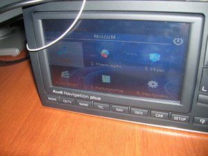

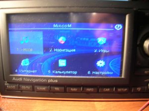

    с Миркомом пробывал, не получилось :) картинки нормальной не добился.

    Значит что никак, не работает, картинка в некоторых случаях видна отлично но не растягивается на экран, в NTSC все круто, но половина изображения внизу, половина наверху, то полоса внизу через весь экран.
    Обсуждалось на форуме Миркома, Сам Мирком ничего не смог сделать - так что тут думаю паяльник прикладывать нужно, и даташиты кодера RGB который установлен в RNS-E рыть.

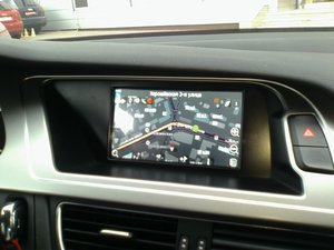

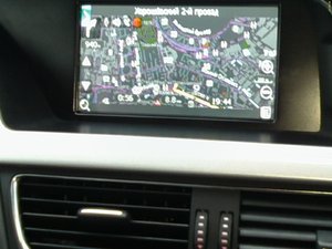

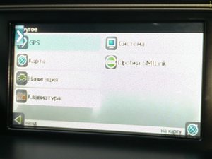

    Итак сегодня смотрел как на деле работает навигация. Скажу что картинка почти идеальная (ну разве что буквы читаются на 4, думаю просто разрешение монитора фиговое). Был установлен блок Мирком 200, система навигации была Навитель (якобы мирком полагает что она лучше других). Да, маршрут прокладывается, все работает. Есть еще опции загрузки пробок через смилинк, плюс выход в ин-т, почта и тд. Клава подключается через USB. Интернет я не юзал, не было клавы, но должно работать, а потом там софт Windows CE 5.0, проблем не должно быть. Я также сделал фотки чтобы можно было глянуть (выложу чуть позднее).
    Спрашивал как добились такой четкой картинки, говорят долго подбирали адаптеры, фильтры и тд. Тоже боролись с полосами и смещением изображения, но в итоге победили. Сделали всего неделю назад, еще толком не обкатали, так что может надо пару недель помотреть как себя будет вести (вдруг будет виснуть?).
    Что касается самой проги Навитель, то это на мой взгляд отстой, нужно заливать ИГО. Другое дело что тут будет пиратский софт, но это уже второй вопрос.
    В общем, оценил бы картинку на твердую 4, сам монитор слабенький.

    Вот обещанные фотки, снимал вечером, вспышка бликовала. Картинка действительно нормальная. Сегодня до кучи отправил запрос в Audi AG по поводу дисков. По логике диск им сделать не сложно, ведь картооснова есть. Если наши дилеры будут их просить об этом (мол есть спрос), то вероятнее всего сделают. Но тут дело не только в дисках, им под РФ надо еще софт на машинах менять (а это уже посерьезнее задачка). Ауди все делает не спешно, так что вряд ли раньше следующего лета что-то можно ожидать.

    По фоткам непонятно, насколько хороша картинка. Руки дрожат, без вспышки надо однозначно, с ISO поиграться и фотик во что-нибудь упереть нетрясучее. По сабжу - адаптеры от ММИ на РНС-Е не подходят:umnik:.

    Картинка хорошая, сама Навитель выдает глючную картинку. Снимал в движении, оттого и нечетко, да и камера у мобильника не ахти. Да, знаю что адаптеры разные, а зачем тогда мирком предлагает установку для РНС? Они ведь денег приличных просят, а кто же будет платить за косяк? Сказали что нашли решение совсем недавно, до этого были проблемы с картинкой.
