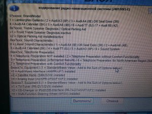

    Еще проблема может быть в том что я в 62 канале адаптации приборки не могу 4 на 5 поменять.

    Не хрена не свежая, все делал по эльзе, блок парктроников старого образца, проводку делал тоже по старой схеме, тут совсем в другом, рнс должна переключать на графический , она это не делает, все таки проблема мне в прошивке рнс, раньше у меня не было этой строчке, было как у тебя после прошивки 660 появилась

    Пока не разобрался. Тот can который отдельно уходит на тв тюнер и не возвращается. я подключился напрямую к приборке к can шине информационной. когда вернул старую кодировку в приборке 23383 в приборке пропала ошибка по can соединению с магнитолой 01300 049 кажется. А в магнитоле эта ошибка еще осталась. Может с кодировкой магнитолы что-то не так?

    Ну ты кодировку посмотри

    вроде несколько раз проверял. я не все каналы адаптации знаю

    может в адаптации есть какой пункт отвечающий за связь с приборкой.А так код у меня вот такой 0509454 это A6, BOSE, CD-Changer, телефон в подлокотнике. Можешь глянуть это правильный код.
